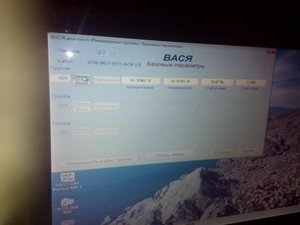

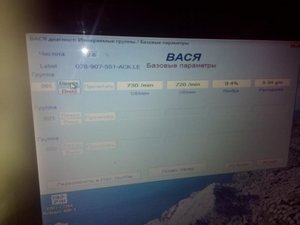

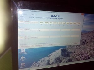

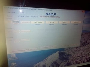

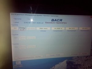

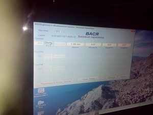

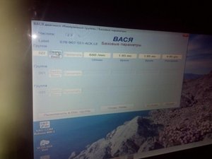

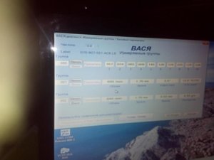

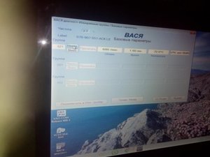

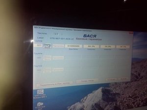

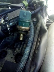

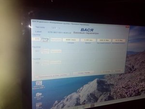

    После данной диагностики ошибки были стерты, и часть из них больше не появлялась, ошибка: "16496 - Датчик температуры воздуха на впуске-G42 P0112 - 35-00 - слишком низкий уровень сигнала" была всегда, все лето при этом машина нормально себя вела.
    Решить проблему с глохнувшим двигателем при помощи диагностики не удалось, перечитав кучу форумов, чистил памперс на бензонасосе, на следующий день бензонасос умер, был куплен не оригинал аналог для двигателей 2,8-4,2л полностью конструктивно идентичный родному, родной при осмотре были видны вскрытия/развальцовки и при подачи на него 12В он пытался начать работать, НО заклинивал. После замены бензанососа, машина все также вроде глохла, но гораздо реже и последнее время вообще перестала глохнуть, и я перестал искать проблему.
    Похолодало в ноябре, и столкнулся с такой проблемой, в пятницу вечером приехал с работы все было нормально, в выходные ни куда не ездил, но в воскресение ходил в магазин и решил прогреть машину так как 2 дня стоит, температура была около 0 градусов, завел с автозавода сам стоял рядом курил, завелась только с третьей попытки, где само долго задержка крутит стартером, завелась, машина аж тряслась, пару секунд, потом комп поднял обороты, работа двигателя нормализовалась, но тут же через секунду машина заглохла, просто отключилась, брелок один раз пикнул, ну думаю ладно, аккум хороший, с заводом проблем нет, завтра утром перед работой и прогрею. В понедельник, выйдя утром, не завелся, крутило, но не схватывало, пару раз были попытки схватится, даже тахометр показывал что-то около 300х оборотов и лампочки на панели гасли, но тут же как только переставал крутить стартером глохла.
    Затем были несколько дней танцев с бубнами, что было сделано:

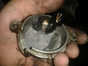

    1. Проверка датчика ДПРВ на правой голове, был снят и проверен мультиметром на сопротивление, по совету друга, владельца ауди, у которого была схожая проблема и была решена именно заменой этого датчика, показания мультиметра была в пределах нормы, со слов друга, если не ошибаюсь порядка 1 КОм.
    2. ДПКВ был также проверен мультиметром, показания 750 Ом, как я вычитал в пределах 1 КОм нормальны. Да, я понял как он работает и что для проверки необходим осциллограф, что бы наглядно видеть отмечает ли он своими показаниями те 2 отсутствующих зуба, но этого не проверялось.

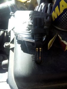

    3. Таким же способом мультиметром был проверен датчик входящей температуры двигателя, стоящий в впускном патрубке, на него диагнстика сразу после покупки показывала ошибку как Вы помните: "16496 - Датчик температуры воздуха на впуске-G42 P0112 - 35-00 - слишком низкий уровень сигнала" датчик данный был почищен карбклинером, смотрел видео на ютубе как его чистили показания были точно такие же как на видео, при уличной темепературе около +10 до чистки сопротивление было около 3,5 КОм, после чистки, сопротивление стало около 5 КОм.
    4. Таким же способом мультиметром был проверен ДТОЖ стоящий в трубе соединяющей 2 головы, показания были тоже около 1 КОм на сколько я помню.
    5. Был проверен датчик детонации, с не понятно экстримальными показаниями в МегаОмах, но сказали на завод он не влияет
    6. Бензин подача есть - свечи мокрые.
    7. Иска есть - проверял на каждом проводе.
    8. Свечи Bosh Platinum были мокрые, но на вид казались рабочими, в последующем были заменены на недорогие Denso k20tt.
    9. Снятие и чистка дроссельной заслонки.
    И вот свершилось чудо, прочитав на очередном форуме о подобной проблеме, где человек пишит что мол глушить машину сразу после завода ни в коем случае нельзя в мороз, иначе потом не заведешься, что меняет просто свечи и все. Я заменил свечи, при заводе машина постепенно начала схватывать и после 7-10 секунд маслания стартером о чудо она завелась, хлопки, белый дым, какой то пердежь минуты на 1,5 и вроде работа двигателя нормализовалась и вышла на приятный ровный холостой ход, прогрев 10 минут до 90 градусов, заводилась с пол пинка как и раньше, радости не было предела.
    Радость была не долгой, автозаводом само собой пользоваться перестал совсем, по утрам при заводе приходится выжимать педаль газа в пол и маслать стартером секунд 4-5, после того как на тахометре стрелка поднимается до 1000 оборотов, отпускаю стартер и подгазовываю, подгазовывать приходится минуты 3, потом работа нормализуется, так отъездил неделю, вчера в обед было около +5, но был холодный ветер, на приборке показывалась температура -5, спрашивал у друзей у всех показания были в районе 0/+5, стоя на перекрестке заметил что работа двигателя изменилась, если раньше была маленькая дрожь по кузову, которая бал не заметной почти, заметно было если дверь открыть на двери было заметно, в салоне на руле на приборке не заметно было, так вот стало покачивать как то в стороны что ли, при этом звук мотора оставался прежним, при зеленом свете, заметил то пропала тяга вроде, пришлось давить газ сильнее, если раньше я ездил обороты на тахометре были 1500-2000 оборотов, то вчера пришлось давить до 2 000 оборотов, но была слякоть, проехав метров 300 кол****ия прекратились и появилась тяга вроде, приехал домой, на холостом ходу на стоящей машине тоже чувствовались эти покачивания, затем прекращались вроде либо постепенно затухали, потом если газонуть, при спускании оборотов до холостого хода 700-800 оборотов снова возникали эти кол****ия/покачивания. Сделав диагностику, вылезла ошибка на какую-то форсунку, но на какую именно я не запомнил, стерев ошибки, думал что если ошибка постоянная и кол****ия из-за неработающей форсунки то после следующего завода она снова появится, но я ошибся, проработав минут 5-10 двигатель, диагностика не давала ни каких ошибок кроме 2х лямбда зондов, даже пропала ошибка на низкий уровень сигнала датчика температуры входящего воздуха, выкладываю несколько фото, датчиков, и диагностики.
    Если у кого-то есть какие то мысли, в какую сторону копать для решения моей проблемы, подскажите, пожалуйста. Имею руки, время, диагностику, деньги и желание сделать самому, что бы больше понимать свою машину... Может кто подскажет по диагностики именно что и где посмотреть, на горячую в группах показывает все, вроде все зеленого цвета, все крутится, вертится, что ей надо понять не могу...
