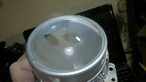

    Абсолютно согласен. Только 3 часа назад снял с машины и разобрал фары 2005 года. И увидел там именно то, что ты написал. Только еще с ржавым оттенком. Отработал свое отражатель. И еще на линзе со стороны лампы довольно плотный слой налета.
    Установил новые фары (уточнил) HELLA взамен.
    Если стекла в нормальном состоянии, то можно обойтись заменой только модуля биксенона. Только как бленду на модуль надеть - непонятно. Она вроде как со стороны стекла ставится.
    Вот фото налета на линзе (извиняюсь за качество)

    тоесть Вы купили, если я правильно понял, новые HELLAвские линзы (то, что на фото) и поставили взамен родных?! Что за "бленда"? и почему не ставится?! - Это ТО кольцо блестяцее которое стоит на линзе со стороны стекла? Почему не ставится? Во сколько обошлись новые линзы? Где покупали? Есть ли результат от всего этого?!

    Нет. Я купил новые фары. Надо было родные фары разобрать для просмотра начинки, но все времени не хватало. А потом друзья посодействовали в покупке фар в сборе за недорого.
    Если быть точно уверенным, что оригинальные фары именно от HELLA (а по слухам в интернете в редких случаях там может быть и Valeo), то можно купить только модуль HELLA CLASSIC. И заменить только модуль. Их можно за 6-8 тр за пару купить. Но до замены я считал, что у меня стекла в нормальном состоянии, а после - понял, что это далеко не так. Новые стекла почти не видно - они прозрачные.
    Бленда - да. Это блестящее кольцо которое стоит на линзе. Оно крепится на защелках и надвигается на линзу со стороны стекла. С ним модуль из фары не смог вытащить. И соответственно с ним модуль не вставляется обратно в на свое место. Может быть надо моторчик корректора снимать, тогда получится. Не успел хорошенько рассмотреть - было уже поздно (или наоборот - рано :) ) Цель была - достать модуль и посмотреть в глаза отражателю :)

    я вынимал модуль.. необходимо просто открутить все что откручивается, сунуть пальцы внутрь.. (в щелку между модулем и его посадочным местом) и стянуть кольцо по направлению к стеклу
