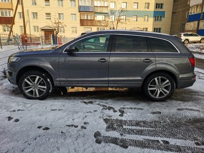

    Всем привет, ребята может кто подскажет по моей проблеме.
    Заехал поменять саленблоки верхних рычагов и линки на передке. Поставили авто в режим домкрат, начали работы.
    Вечером позвали забирать авто, увидел что передок завис в режиме оффроад визуально, хотя на компе стоит комфорт, задок отпущен как в комфорте.
    Никаких ошибок не выдаёт, при смене режимов задок работает правильно, а перед когда отпускаешь в режим динамик опускается как должен быть в комфорте, а при подъёме в Lift передок ещё на офрооде в него встаёт, а комп пытается поднять выше, компрессор маслает но ничего не происходит.
    Такая вот проблема.
    P. S. Когда машину снимали с подъёмника и отезжали на парковку не выключили режим домкрат. На фото авто в режиме комфорт.

    На фото - это уже с отключенным домкратом?
    Смотрится, что адаптацию нужно сделать.

    Да на фото с отключенным домкратом. А как сделать адаптацию?

    Странно, конечно. Менял сайленты на верхних рычагах, собрал, все встало само на место без адаптации. Может датчики с тягами неверно поставили, хотя там не ошибешься вроде. Можно фото? Слева и справа.
