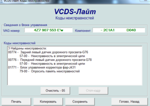

    Ткните носом в тему по этим ошибкам, где то читал, а сейчас не могу найти. Ошибки появились после долгого отстоя авто. Я предполагаю что где то не контакт, так как ошибка сама пропадала по началу. Разъемы на датчиках проверял, на вид все гуд. Провод от заднего датчика в салон звонил - целый. До провода переднего датчика не могу добраться до разъема в салоне( не получается снять обшивку в салоне под рулем). Что дальше?
