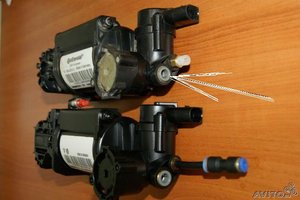

    Добрый день,
    Есть интересная проблема. Пневма работает, поднимает и опускает, но после каждого подвига выдается “псс” как будто выпускает воздух которого ее было много. И выдает такий ошибки.

    Компрессор от А8. и почему-то не подключено ни чего к этому разъему. (См.картинку ниже)

  17. braza
    braza Живу я здесь
    27 сен 2009
    1.260
    allroad 4f 3.0tdi
    там должна быть заборная магистраль с фильтром и выходящая к воздушному фильтру под капотом!

  20. braza
    braza Живу я здесь
    27 сен 2009
    1.260
    allroad 4f 3.0tdi
    это нормально! пневма сама регулирует просвет и горизонтальность положения! а магистраль лучше восстановить! воды хапнет, плохо будет!
