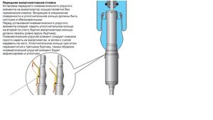

    собстивенно, вот схема, о чем говорил. Думаю, так понятнее, нежели фотографировать.

  7. Dronchic
    Dronchic Живу я здесь
    12 мар 2010
    1.076
    ALLROAD 2.5TDi
    Там стоит резиновое уплотнение ввиде кольца. Снимай всю стойку целиком, стягивай с амморта баллон и смотри кольцо, скорее оно уже прожато в этом месте. Если нету запасного, то переворачивай это и мажь герметиком и ставь на место. Мне помогало.
