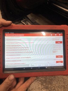

    привет, все же ты был прав. ошибка по датчику дорожного просвета, передний левый и задний правый. эти ошибки стерлись и все работает хорошо. Не знаю нужно ли их менять или просто глюк был. Что посоветуешь?
  8. Mykola Mykola
    Mykola Mykola Новичок
    31 янв 2022
    6
    как-то так
  9. Эйван

    3.497
    Яб покатался и если ещё раз проявится то заменил.
