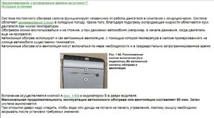

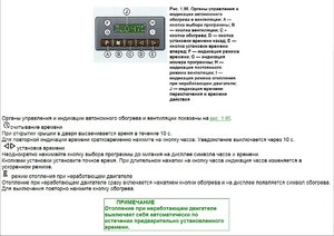

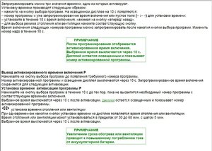

    Вот может быть поможет ;) :hi:

    2forward сенкс за мануал
