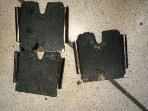

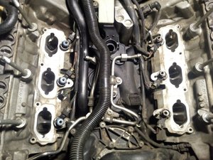

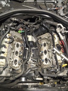

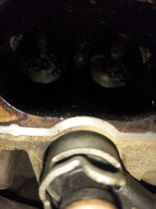

    Собственно создам тему для примера и информации для остальных.
    Собственно на фото ниже прекрасно видно, что было и что стало.
    Так что у кого пробег к 100 и более стоит задуматься, о такой операции. Лишним точно не будет для мотора. Так как специфику FSI моторов никто не отменял. Мне авто уже досталось таким, так что привожу в порядок так сказать.
    + к чистке махнул еще масло отделитель
    Из плюсов чуть лучше подхват + работа мотора стала совсем идеальной.

    Плацебо...
    Такой нагар, как на фото, не влияет ни на что.

    то есть получается увлечение веса поршня и уменьшение пропускной способности воздуха ни повлияет на работу мотора по вашему?
    P.S. Уже третья машина в семье с FSI мотором, делал данную процедуру на всех. Изменения, что в работе мотора на холостом, что при езде чувствуются сразу же....
