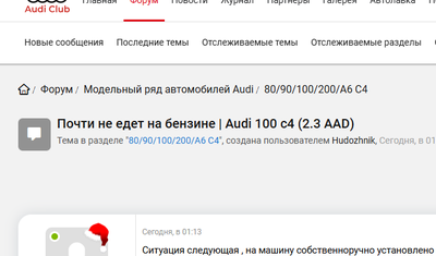

  13. ser_gr72
    ser_gr72 Старожил
    23 окт 2006
    27.322
    Это я писал
    А ты это
    И название темы прочитай.
    Так что ты определись, какой мотор, а то так и будешь искать информацию для ADD, а чинить AAR.
