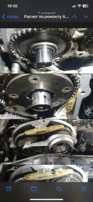

    Прикрепляю выработку на распредвалах, оцените пожалуйста
  6. dimanoid50
    dimanoid50 Участник форума
    4 окт 2020
    499
    Воронежская обл.
    A4 B8 2.0TFSI quattro
    По фото сложно так сказать. Если ноготь цепляет, то все...

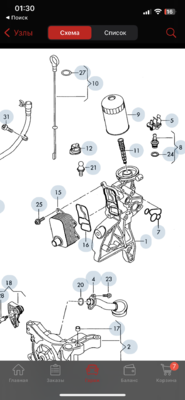

    Поменяй вставку в фильтре масляном
  8. olegjjk
    olegjjk Новичок
    31 авг 2022
    65
    Сделаю. если есть возможность, объясни что это, на что влияет и т.д
    Речь идет о детали #11?

    Деталь 11 при закручивпнии фильтра перекрывает ток масла из фильтра в поддон. Если уплотнителям трындец, часть масла сливается, давление падает
