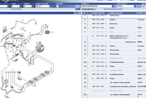

  5. KEPYH
    KEPYH Участник форума
    1 янв 2012
    240
    A6 4F/C6;ASB;07г.
    4F0203572E

  6. VODOROD
    VODOROD Живу я здесь
    21 апр 2011
    3.238
    Avant 2.7 Tdi BPP
    может соль разъела после зимы...
    он же люминивый.
    и часто их меняют ?

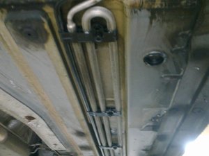

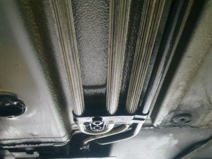

    Разобрали, сняли пластик, завели и вся алюминивая трубка покрылась каплями
    Резиновые соединения сухие.
    В чем замут ? непонимаю, повреждений нет.

    Ну радиатор это сильно сказано, там обычная люминивая трубка с ребрами.
    Как это дело быстро устранить ?
