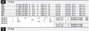

    покопал каталог кольбена.
    в нем вообще присутствуют только номера 800051520000 и 800051540000.
    Но восьмая цифра в индексе указывает только на количество комплектов в упаковке. т.е. на 2 или на 4 цилиндра. Все остальные параметры одинаковые. Так же, по их каталогу, кольца для всех 2,5 V6 tdi одинаковые.

    Да, на все 2,5 тди кольца одинаковые. У мале вроде есть варианты стандартные и с никелевым покрытием среднего кольца.

    каталог кольбеншмидта

    разница в верхнем компрессионном кольце!т.е. толщина, у афб толще чем у аке.

    AFB AKE AKN AYM BAU BCZ BFC - вот у этих совершенно точно кольца одинаковые! БДГ вроде не хватает, хз, может у него другие...
