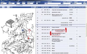

    Вот эта?

    Это случайно не вторичка?
    Не могу понять. Как мне показалось он имеет Y-образную форму, но могу ошибаться.

    Так я же не утверждаю, а спрашиваю. Я то уж точно не знаю, что именно вы имеете ввиду. У вас то машинка под рукой в отличии от меня.:nod:

    Мне просто сервисмен обратил внимание на эту трубку, откуда он ее достал я не видел. Видел только что она была в форме Y :)

    В форме Y гофрированная это трубки вторички. В ВКГ гофрированных по моему нету.

    Тоже к этому склонялся
