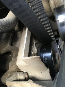

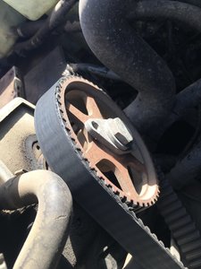

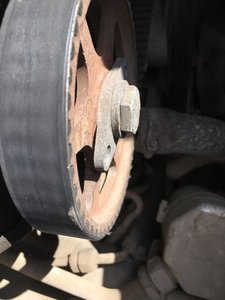

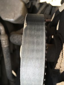

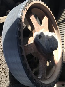

    Всем привет,прежде чем напишу пост,хочу сказать и подчеркнуть,машину как купил такую,так и было,заметил износ ремня только через неделю заглянув под капот проверив масло,ремень стачивается по всему кругу,но по правой гбц больше,на левой сидит на месте.Перелазил кучу сайтов по десяткам запросов в гугл,ни у кого подобной проблемы не было! Владелец предыдущий до меня менял ролики,помпу и ремень(по ним видно что они новые) по виду и с его слов пробег не более 3-х тыс,я уже проехал где то 2 тыс км.
    Очень прошу продуктивные и конструктивные варианты решения проблемы.
    Я понимаю что до меня меняли не известно как и чем и в каких условиях,к сожалению мастеров гинекологов сейчас больше чем хороших специалистов.
    Возможно кто то сталкивался с данной проблемой и облегчит мои усилия по её решению.

  3. Ярослав44
    Ярослав44 Живу я здесь
    3 июн 2012
    2.220
    100/С4 2.8 AAH 92г
    Шкивом помпы походу жрёт, люфт у неё видимо, проверяй.
    Кожухи надо найти и поставить.
    Ролики тоже наверное могут быть кривыми. Производитель роликов и помпы неизвестен?

  5. Xitroman
    Xitroman Живу я здесь
    9 сен 2007
    3.007
    Саратовская обл.
    работяга А100/2.6+2,8 хендмейд 93г пневмотурботвинкватро AR/2.7т+торсен от V8
    Ну елы палы - это ж классика((((.. Ну обязательно надо собственную шишку набить..)))
    Первое что нужно сделать после покупки - поменять ГРМ.
    Поддержу, любой перекос по оси шкива помпы или роликов ведет к сползанию ремня и , соответственно к ярко выраженному износу по краю.
    Я б просто поменял все на новое норм производителя, не так уж дорого, обрыв ремня и замена гнутых клапанов в разы дороже обойдется.
  6. Bla©k
    Bla©k Модератор
    9 июл 2010
    11.349
    A8Q
    ещё ролики перекашиваются. Помните, у кого-то шпилька или болт чуть отгибались...

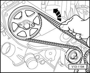

  9. kompoz1tor
    kompoz1tor Новичок
    16 янв 2012
    29
    Воронежская обл.
    Audi 80 b4 ABC 2.6 92г
    #9 kompoz1tor, 17 май 2018
    Проверь натяжку ремня по азбуке. Возможно слабо натянут. При газовке болтается и трётся о кормус помпы. Точно не помню: на длинном участке ремня от правой башки до помпы , двумя пальцами ремень поворачивается не более 90градусов

  10. Daniel35
    Daniel35 Новичок
    16 май 2018
    7
    Вологодская обл.
    Проверял,гнеться по норме,по крайней мере как на фото...
  11. IGON350
    IGON350 Живу я здесь
    23 дек 2013
    2.608
    Мордовия респ.
    B4 AAH quattro 92г, В4 АВК Avant95г
    Хуже, если рукожопые резьбу сорвали под натяжным роликом и криво зарезали якобы новую. Надо разбирать и дефектовать, и особое внимание этой резьбе
