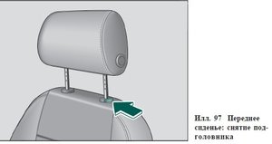

    Кто-нибудь сталкивался ? - дочка вставила пассажирский подголовник залом наперед, он зафиксировался и не хочет доставаться:))

    Кнопку нажми на кругляшке возле сидения там фиксатор

    В смысле, в основании подголовника? Про эту кнопку я в курсе уже лет 30, нажимал 100 раз, эффекта нет
    Или есть какая то еще кнопка?

    На А4В8 есть ещё скрытая кнопка, на задней спинке сидения под обивкой, где-то там надо давить напротив штыря, чтобы подголовник вытащить. Может, на А6 попробовать так?

    К сожалению, єто не мой случай.
    Но я разобрался, что случилось у меня, что и где держит.
    Пока не знаю, как это решить
    Никаких кнопочек там нет, и фиксатор не так работает, как в А4, как ни странно

    Как в С7 не получается - на такая система. Буду пытаться отжать фиксатор кусочком жести

    Кто-то тоненькой отвёрткой пытался, вроде получалось.
    Но все это конечно справедливо для случая, когда подголовник вставлен правильно...

    Все сделал. Вырезал из жести узкий язычок, снизу его слегка вогнул, чтобы огибал штырь подголовника, верхнюю загнул по прямым углом лля манипуляции. Чуток поколдовал - и подголовник свободен!
