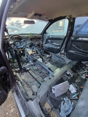

    Audi a6c5 2003 3.0 MT передний, бензин
    Как все было

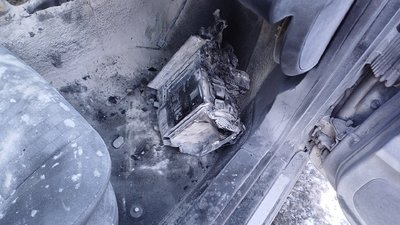

    Сел в машину, включил зажигание, из печки повалил дым, побежал тушить порошком скидывать клемы
    Дефектовка показал что сгорели блок климата, короб печки и коса в данных местах
    Коса оказалась самым геморным моментом
    Есть донор от дизеля этого же поколения и донор от бензиновой в4 с подобных мотором
    Подскажите пожалуйста место где могут восстанавливать косы в СПБ или какой-нибудь совет
