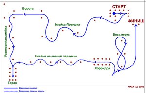

    у нас регулярно проводятся автослаломы зимой. Начали и по суху ездить. Скоро открытый турнир. Карта в аттаче. Собственно, хотелось бы выслушать мнения бывалых. Как можно подготовить машину к такой асфальтовой дорожке? :rolleyes:

    тут, похоже, водителя надо готовить, а машина....только, что бы в исправном состоянии была....

    Сильно с подвеской не заморачивайся... все хорошо проходится и на стоке... с резиной подумай...скорость будет не сильно большая... тебе будет необходимо пользовать перераспределением веса авто, чтобы ручником не дергать... а только иногда подправить... а так смотри сам, как тебе будет удобно... у каждого свои способы прохождения змеек...
