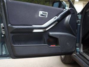

    Сделал подиумы на 80 В4.
    4 дня ушло на это дело ( после работы с 7 до 11 ). Сделал из ДСП 16 мм, обшиты карпетом. В принципе ничего сложного. Были бы элетроподъемники, поставил бы по 2 динамика в каждую дверь

    А установочная глубина , не позволяла их поглубже утопить ?!!
    Этож пипец - наверно см 15 выступают :rolleyes: :nod:
    Я делал на В4 подиумы в "объём двери" - выступали см на 8-10 и то постоянно их цеплял ....
    Ну и часть кармана была сохранена ....
    Звуком то доволен ?!

    Динамики вроде ничо .но подиум точ мешать будет особенно со стороны пассажира .Девушки с большими шпильками и в пальто будут его часто задевать поверь,да и направить надо было повыше а не на ноги

    Поездил тут я... Да, ногами цеплял, но я изменил их, сделал меньше, выпирают на 8 см ( было кстати 12 ). Теперь ногами не цепляю, так, иногда. Короче неудобств не чувствую

    У меня подиумы вровень со штатными карманами (фронт трехполосный, поэтому направление мидбаса не критично), ито цепляю ногами иногда. А ты говоришь 8 см.

    Размеры немногим больше, чем штатные карманы

    Стильно Юрич получилось! Сам делал али заказывал?:shock: Если заказывал скока денех отдал за это чудо?

    Делал сам. Технология обычная, отработанная:фанера, пена, шкурка, два слоя стеклоткани сверху, шкурка, шпаклевка, покраска(на фото). В последнем варианте сие чудо с некоторыми деталями салона зафлокировано.
