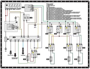

    ребят кто может помочь по электрике эсп.достались 4 стеклоподьемника.проводка порезана в спешке, не было времени аккуратно снимать.так вот Ж:во всех схемах на эсп которые я нашел испольуються контакты реле тк2 тк3.у меня на реле они тоже есть но без проводов .провод идет от tk3. единственное что нашел это http://s018.radikal.ru/i511/1202/72/5127b6609727.jpg
    но там указано что тк1 идет на 10 штекерный разьем черного цвета такого у меня нет.
    реле443959257. может есть у кого схемка.попробую сам подключить.огнетушитель есть.

    вот такую нарыл!

    спасибо за отклик но у меня нет sk и кр.я вот думаю снять с тк провод и так как у меня присутствуютеще и тк2 тк 3 пустить с них. прокатит а ?Славик не молчи.
