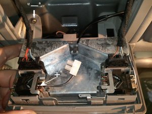

    Вот та кнопка что ближе ко мне водителю, отвечающая за чел лампочки. Хочу лампочку извлечь и за нее запитать. И нажал на кнопку и радар и регистратор включились.
    Но как быть с полярностью? Боюсь не напутать. Решил, прям с вилками под прикуриватель не разбирая подключить и туда под люстру спрятать, там места куча.
    Как не напутать полярность? Или ничего страшного?

    + от включения света (справа от руля блок света-поворачиваешь свет -даешь питание...или от руля зажигание но проще от света)и минус в любое место! на штекеры что в прикуриватель вставляется штырек это + а уши металические по бокам - паяльник в руки -15 минут делов

    А нафига кнопкой включать и выключать? При включении зажигания на плафоне появляется постоянный плюс, т.е. включил зажигание - включилось, выключил - выключилось. Или из колодки предохранителей подключить

    при включении зажигания на люстре ничего не появляется, только после щелчка от тумблера света. Я питал от светодиода, что на фоновую подсветку идёт.

    Появляется. Я же делал 2 года назад, когда была С5. Я вообще-то про люстру и говорю. Используйте мультиметр. И ничего щёлкать не придётся.
    По-моему, я делал от правой фишки что на картинке. Там по 3 провода. 2 плюса и 1 минус, по-моему. Т.е. один плюс подаётся когда вы открываете машину, чтобы автоматически свет включился в салоне, а второй постоянный при включении зажигания, чтобы вы могли свет вручную включить.
    По-моему так было..Проверьте мультиметром

    Я когда подключал себе через люстру, то всё там мультиметром проверил. Там + 12 либо всегда, либо после включения габарит. Всё! Не вводите в заблуждение народ. Или выложите фото того провода, на который подаётся +12 от зажигания.

    Бугага. Я делал это 2 года назад или даже 3. Машины сейчас у меня больше нет. Продана более года назад. Как я вам покажу? Я делал и это факт. При включении зажигания плюс появлялся, при выключении - пропадал. Ищите лучше. Играет какую это роль или нет, но у меня был 2002 год рестайл.

    Поддерживаю, для ауди С6 2007 года, в плафоне нет отдельного +12 при включении зажигания. габариты - да, есть. Проверял и документировал на распечатанном фото все точки, куда можно подключиться, и не только в разъёме.
