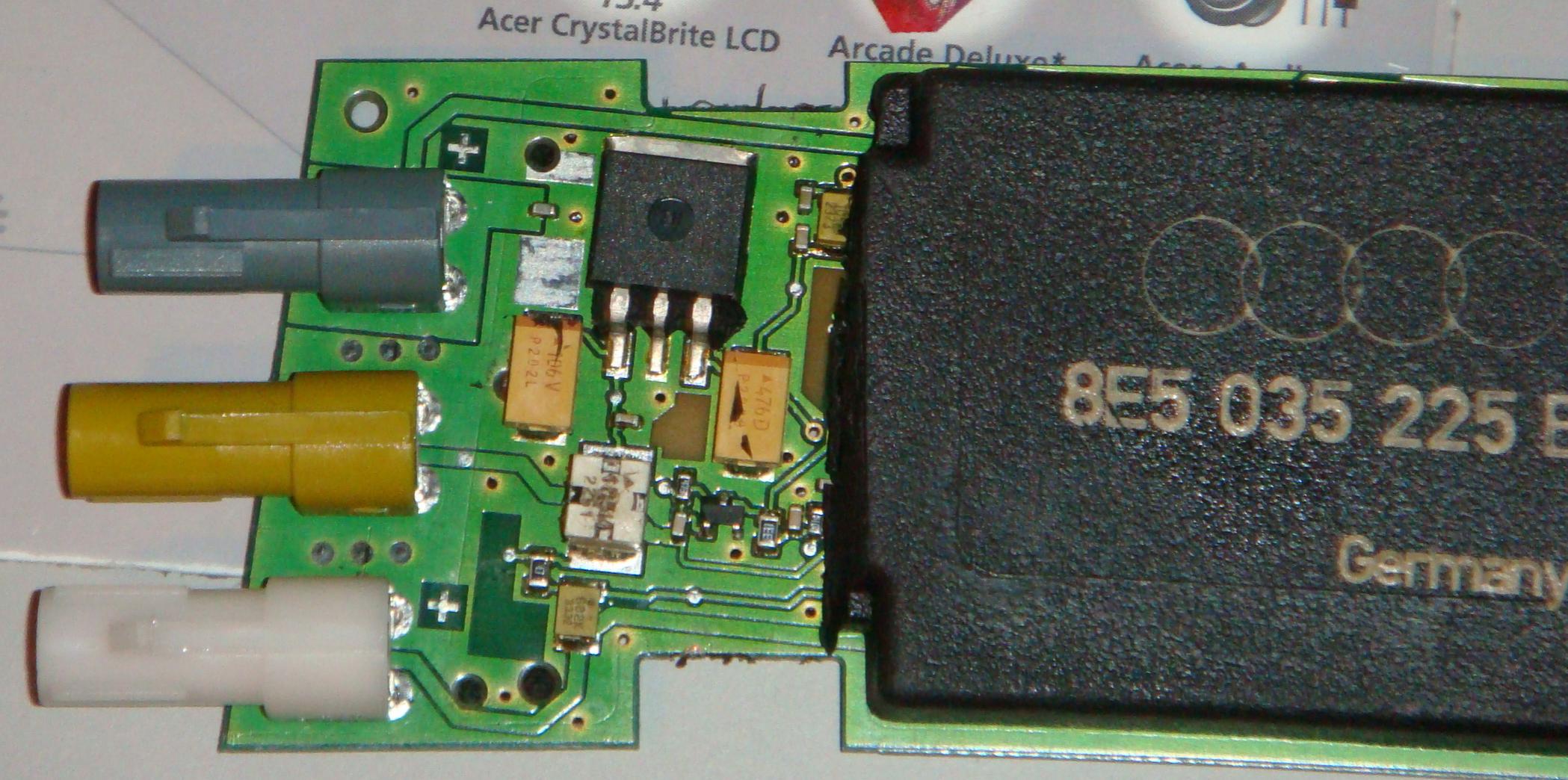

    Приветствую, решил разобраться почему антенна плохо ловит радио, вот такой у меня усилитель http://www.audi-club.ru/forum/attachment.php?attachmentid=139675&d=1244664258 , и вот что я обнаружил, к нему подходят три штекера, из них, на белом и оранжевом на центральной жиле по 13 вольт, а по обозначениям на самом усилителе, "+" должен быть на белом и сером, я правильно понимаю что где-то напутано? скорее всего на выходе из маги(симфония 2) местами поменяли? И еще, белый я так понимаю сама антенна с собственным питанием, а серый - отдельное питание усилка?

    Автор, решил проблему с усилителем ?

    Насколько я понял так и должно быть( хотя странно, со схемой на усилке это не сходится, но эксперементировать не рискнул), белый и оранжевый с питанием, подпаял усилитель(в двух местах пайка развалилась, приема почти не было), подключил и все заработало.
