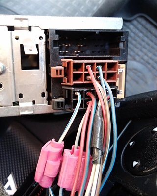

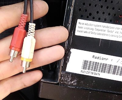

    Не играют задние динамики, стоят по заводу, к магнитоле они не подключены как я понял, но висят каких то 2 тюльпана, предположительно с чейнжера на навигацию.

    Тюльпаны

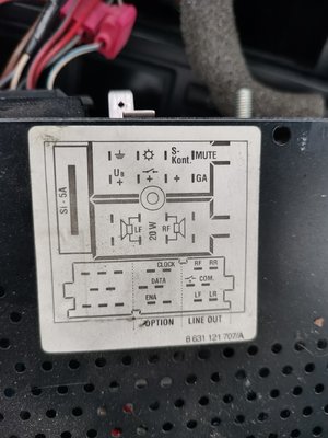

    А на магнитоле вообще есть выход на задние динамики? ))

    Ну штатная ведь, я размотал тюльпаны, к каждому по два провода идёт, то есть 4 провода. Может кто то ставил китайскую магнитолу через тюльпаны?

    У меня валяется штатная, но на ней только два выхода на фронтальные динамики.
    На твоей, судя по фото, тоже. ))

    Там на фото только фронт.
    Тыл только через усилитель, либо активные АС.
    На фото это верхние крайние пины правого ISO разъёма. По приведенной схеме ведь видно.

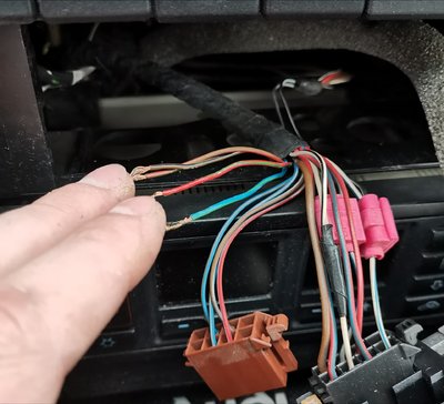

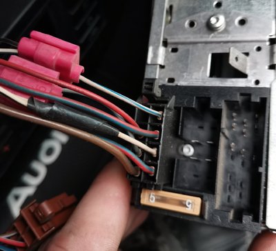

    Так сзади активные динамики, с усилителем

    Ну так и подключай тогда их к правому разъёму.
    И про их питание не забудь - оно к этому же разъёму подключается.
    Вообще не вижу проблемы, раз в наличии всё необходимое есть.
    Тестером там всё вызванивается в пять минут.
