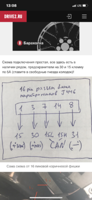

    Добрый вечер ребят подскажите пожалуйста как подключить от блока задний камеры к блоку парктроника
  16. Эйван
    Эйван Живу я здесь
    27 янв 2018
    3.497
    Никак они общаються по кан шине.
  17. Chuper1984
    Chuper1984 Новичок
    3 сен 2022
    9
    А это тогда что ?
  18. Эйван
    Эйван Живу я здесь
    27 янв 2018
    3.497
    А у вас какая машина.
  19. Chuper1984
    Chuper1984 Новичок
    3 сен 2022
    9
    Ауди А6С6 2007 кватро 3,2
