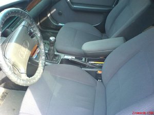

    Давно хотел выложить .
    Мне знакомые подарили подлокотник от B5 пассата , такойже стоит и на А4 . Ну во общем полгода думал как его поставить а оказалось все просто.
    Подлокотник встает с сохранением всех функций

    На разборке найди себе такой и поставь , когда разбереш бороду там уже будут готовые крепления , надо только сделать переходник из уголка 3ки и прорезать отверстие в бороде .

    Блин, штука классная! Чёт я тож фиг могу найти все разборки прошуршал! Может на авторынке какой-нибудь подобрать? А как он на сиденье крепится (штатный)?

    Снимали водительское сиденье приваривали крепление к штатному месту и даже усилили крепление что бы подлокотник не был кривой со временем как уже штатные ;)

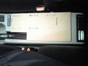

    Можно самому сделать - в бороде пустой карман есть и туды его в качель. Не придется ничего с сиденьем делать. Мы вот на днях закончили этот проект. По форме скопировали с новой А6_2005. Смотрится опупеть не встать. Если интересно подскажу как...

    Нет, по высоте не регулируется, мы сначала книжки подкладывали, чтобы с высотой в среднем определится. Где-то около 150 мм от бороды получилось, так и сделали. Этого вполне достаточно. А на родном у С4/А6 по-моему высота тоже не регулируется, там вроде только наклон и все.

    Все просто на самом деле, есть в машине такое чудное место (внизу) оно там собственно и нужно:

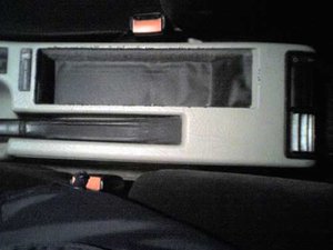

    Дальше для начала городишь следующую кОнструкцию:

    подгоняешь, все это дело, рихтуешь, а сверху монтирешь подголовник, я свой слизал отсюда

    Готовое творение еще не фоткал, на днях сниму, потом выложу, есть, кстати, чертежи на мой, не все правда, там все равно кое-что по- месту пришлось подгонять, ну а в целом:
    + дешево и сердито; не нужно курочить кресло, да и просто удобно;
    - подбор по цвету салона (у меня, к примеру, он светлый), но в принципе кожа - она и в Африке кожа.
    Вот чертежи:
