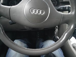

    8. Берем руль и идем домой, в тепло. Режем нить которая с внутреннего радиуса руля стягивает кожу. Снимаем кожу. Берем наш нагревательный элемент, у нас получилось 6 полосок, шириной 1,2 см длинной 58 см. Наклеили на голый руль моментом, я наклеил по внешнему радиусу 1 шт, и две рядом с ним. Берем медный провод с тонкими жилами, распушиваем жилы и накладываем оголенные распушенные жилы на нагревательный элемент, максимально увеличивая площадь соприкосновения. Пропиливаем небольшие канавки на задней части руля чтобы в них утопить провода, концы проводов остаются внутри руля(там где подушка). Берем кожу которую сняли ставим на место. Была куплена полителеновая нить в рыболовном магазине, сечением где то 0,7 правда белого цвета, и ей в те же отверстия в коже, тем же видом шва (не крестом) с помощью иголки сшили но ня натягивая, иначе сшивать становится очень сложно, далее с помощью вязального крючка протягиваем каждый стежек до полного натяга, получилось натянуть как было. На эту процедуру ушло 3-4 часа. Фото законченного результата могу показать.

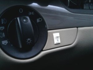

    12. Ставим кнопку, я поставил там где у многих расположен корректор фар, у меня нет, правее круглого переключателя габаритов фар.

    Места установленного подогрева визуально не видно, но можно на ощупь определить.

    Задержаный апдейт

    Кнопочка колхозненько смотрится :D

    Угу, я её поменяю.

    Отличная прострочка, аккуратненько сделали:thumbup:
    А кнопочку заменить, срочно!:)
