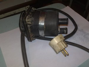

    Достался мне девайс такой это не Вэбасто конечно, но какой никакой подогрев ДВС.
    Название его Электроподогреватель для ДВС 48.3741 1,5 кВТ. в инете мало инфы по его установке, а особенно на Бочку. Может кто себе такое устанавливал? Инструкции к нему нет, хотя знаю что врезать нужно чем ниже от ГБЦ тем лучше, но подробностей хочется. морозы не скажу что пипец какие у нас, но эта зима была отвратительной.

    и в какой именно шланг его сувать?

    По идее нужно врезаться между ГБЦ и печкой.
  4. michфуд
    michфуд Старожил
    12 окт 2005
    15.243
    A4 8E 2,0 01
    если внутри есть моторчик - то в общем пофиг куда, а если нет - надо где-нито внизу ставить - тогда нагретая жижа пойдет вверх и сосдаст циркуляцию

    помпу дополнительную не ставь! у этого подогрева стоит обратный клапан, жидкость циркулирует путем конвекции, т.е. теплая поднимается сама вверх толкая холодную по кругу, тем самым идет циркуляция. т.е. газелевская помпа тебе не нужна.

    У меня такая приблуда один в один стоит, конечно не hotstart или defa, но работает нормально после проведения не сложных оргтех мероприятий в виде промазывания всех возможных стыков герметиком.
    Стоит в разрыв печки с помпой от газели и БП на 12 в, греет не плохо,
    стыки не бегут, только в морозы к 30 потеют как и все остальные соединения на двиге. Если есть возможноть и доступ к 220 то конечно лучше поставить.
