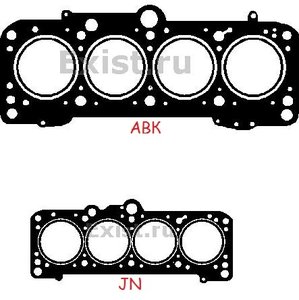

    gboris1, в магазин не хочется идти...
    Вот с ЭКЗИСТа картинка:
    Есть некоторые несовпадения, критичны ли они?

    По картинке не могу сказать. Надо обе прокладки вместе сложить и всё будет ясно, или руководствоваться советом того кто РЕАЛЬНО переставлял голову с одним обозначением на блок с другими буквами. Я с уверенностью могу сказать только за SF и ABK или ABT, (с ABK на карбовый погеморнее будет).
