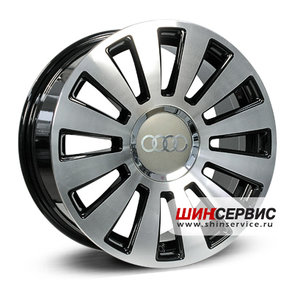

    Всем спасибо за консультацию. Сегодня вот прикупил такие диски

    Хороший дизайн дисков.Ну а какой размерности резину ставить надумали?

    Буду ставить 225/45. Правда еще не купил.

    диски зачетные..реплика ? почем брал?

    такие диски даже в России стали делать...так что выбор теперь производителя есть, дизайн тот же-) цены разные..Российские более демократичны-)))

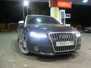

    симпотичные, тоже такие ставил, но оригинал и чуть побольше - 235/35/19
    на след сезон планирую 20" поставить, диски есть, резину ищу подходящую...

    Да, подойдут.
    Разница в профиле 12мм комфорта не прибавит:umnik:
    Да, 20 дюймов - это хорошо:)
