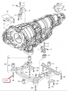

    Ребята, подскажите, к чему крепится подрамник? У меня правый передний болт, который через сайлент проходит (сайлент в порядке) вываливается (не первый раз), похоже, резьба сорвана, надо как-то крепить. Есть там возможность гайку заменить или наварить? Или прямо в двигун вворачивается, резьбу резать на 14?

    в лонжерон сей болт заворачивается, за А6 точно не скажу, а вот на старом моем б3-ем пассате в лонжеронах стояли колпачковые гайки и способ ремонта у них был один - гайка просверливалась насквозь, дорезалась резьба и вворачивался удлиненный болт. Тут, ввиду того, что болт передний, вероятно, поможет снятие бампера с усилителем и заглядывание глазами внутрь лонжерона.
    зы ну и резьбовые заклепки (в качестве колхоза) никто не отменял

    внутри лонжерона закладная гайка. Вот только добраться до неё никак, разве что резать лонжерон

    Если гайка колпачковая - см пост №2
    Если гайка обычная - вариантов 2 (без резки лонжерона):
    1. оторвать ее от лонжерона (ввернуть болт и хорошенько еб..ть кувалдометром по болту), после чего поставить подходящую резьбовую заклепку.
    2. поставить в гайку резьбовой ввертыш.

    Попробуй просверлить старую гайку сверлом 14мм и метчиком нарезать резьбу М16.
