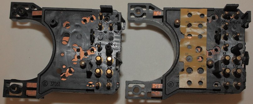

    Сидел сегодня собирал подрулевой из двух: оба с БК, один авант без рычага аварийки, второй седан с аварийкой. Халявы не упало. Пины на корпусе подрулевого были только для тех функций, которые поддерживал подрулевой.
    Прочитав сообщение о том, что возможно переставление кнопок БК на голый подрулевой, я воспрял духом, т.к. в природе существуют не очень дорогие новые правые подрулевики аварийка-авант без БК.
