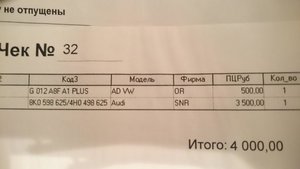

    uploadfromtaptalk1446750414048.jpg uploadfromtaptalk1446750432768.jpg нормально вроде всё ходит
