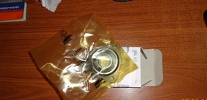

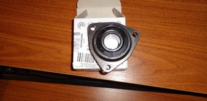

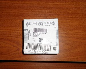

    Подскажите какой покупать подшибник вискомуфты на ауди 100 с4 2.3
  2. Meow
    Meow Живу я здесь
    4 мар 2015
    1.197
    100/C4 2.3 AAR
    Для меня выбор был очевиден.

    Спасибо но оригинал я не потяну,буду покупать INA если конечно найду
  4. Meow
    Meow Живу я здесь
    4 мар 2015
    1.197
    100/C4 2.3 AAR
    Есть вариант взять просто FAG с артикулом 568350C или 568350CH75AA
    Но опять же будут препятствия в виде цены или отсутствия в продаже..
    Хотя , сейчас может они снова есть в магазинах.
