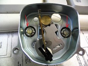

    Mikrosem, а я не могу согласиться с тобой. И могу обосновать! Сам показометр устроен так: Нить подоргева намотана на биметаллическую пластину. Штырек на конце пластыны вставлен в прорезь кулисы на оси которой насажена стрелка. При прохождении тока нить нагревается и следовательно греется биметаллическая пластина, далее она изгибается и отклоняет кулису, а следовательно и стрелку. Я согласен с тобой, что для машины, а это тряска вибрация и т.д., такая система идеальна, более того тепловая система это идеальный интегратор который стабилизирует показания (правда это более важно для показометра топлива, когда бензин в баке колебается и показания должны были бы плавать) Но.....но.... суть в следующем: поскольку показометр прибор работающий по принципу нагрева, то внешняя температура в которой он находится будет влиять на его показания! Т.е. при прочих равных условиях его показания, скажем при температуре минус 10 градусов и плюс 40 градусов будут существенно отличаться! Это очевидно, и именно с этим я и столкнулся. Кстати когда калибровал, просто попробовал подуть на прибор, показания сразу с 90 градусов упали до 80, и это как раз правильно. Вот я о чем !!!

    Надо же... :shock: Я почему-то думал, что показометр это обычый измерительный прибор типа стрелочного вольтметра с катушкой, установленной на сердечник, который при пропускании тока через катушку намагничивается, посредством чего происходит отклонение стрелки. А оказывется в основе автомобильных показометров нагрев термобиметаллических пластин. Видимо этому есть очеь простое объяснение - если бы был обычный электромагнитный прибор, то стрелка бы постоянно прыгала на кочках. Спасибо, открыли глаза! Как говорится, "век живи, век учись". :)
    Вот даже нарыл фотку показометра с сайта Сизова. Действительно, прибор совсем не такой, как обычный волтьметр. :)
