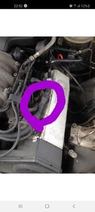

Подскажите что это и для чего мотор 2.6 акпп у меня их два стоит

    Подскажите что это? И для чего?

    Клапан, в одну сторону пускает в другую нет

    А почему у меня их два стоит?

    Один за одним, может надо убрать и оставить один???(((

    Ну зачем так радикально. Можно наоборот - ещё один поставить.

    А второй куда подключаться?

    Так а для чего они , я смотрел на других машинах у кого один у кого вообше нет ничего просто шланги идут

    Я по фото Немогу точно сказать куда и что идёт и зач они отвечают.
    нужен что-бы и тормозилки работали и вентиляция картера тоже.

    Спасибо -надо будет посмотреть и сделать как должно быть ,а не колхоз....

    Это НЕ клапан, это вакуумный инжекционный насос

    Первый (на фото) - насос, второй - должен быть обратный клапан в вакуумной магистрали. Они разные, и нужны оба.
    должны стоять в параллель, - исходный вакуум от впускного коллектора, разветвляется на насос и клапан. Клапан (обратный) стоит в магистрали вакуумного усилителя тормозов. Эжекционный насос предназначен для усиления вакуума при низких оборотах двигателя, т.е. для большей стабильности тормозного усилия. Кроме того через насос организуется вакуумная магистраль на вентиляцию картера и шумоглушителя (коробка платмассовая с "V6") картерные газы с клапанных крышек удалять. По фото видно грушу круиз-контроля, а это ещё + нагрузки, так что вакуума точно в обрез)))
    На С5 кстати от эжекционника уже отказались - все равно не хватает, тупо поставили электрический вакуумный насос.
    Добавлю к посту romich107 :
