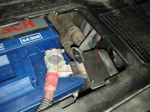

    Форумчане сегодня менял аккумулятор и наткнулся на болтающийся шланжечек (или как его там называют). Подскажите, пожалуйста, что это такое и куда это крепится.

    газоотводная трубка для АКБ. Втыкается сбоку в аккумулятор. Это что бы вредные пары не попадали в салон и наружу.

    Спасибо большое. Правильно я понимаю, что если аккумулятор не родной то ее можно просто так оставить ?

    Ну вообще и на не оригинальном АКБ есть отверстие, я купил бош и там было отверстие под эту трубку. При наличии отверстия соединять обязательно.

    Так даже на фото видно, что есть на этом Боше отверстие для вентиляционной трубки. Там где чёрная полоска кончается под названием БОШ. Только от трубки надо отсоединить крайнюю широкую часть. Она, наверно, от старого родного осталась.

    На АКБ два отверстия с обоих сторон.
    В одно нужно вставить шланг, а другое заткнуть пробочкой, которая есть на одной из крышечек на клеммах.
    На Бош, Варта, Мул

    Все сделал как написал igor33. Всем кто ответил спасибо.
