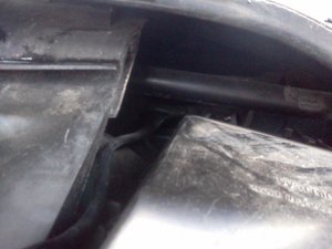

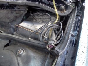

    Всем привет. Приобрел сотку ааr, не работает круиз контроль, пытаюсь его восстановить но пока безуспешно, под капотом лежит какой-то провод, на фото он сам и место откуда он выходит, может кто подскажет что это за провод такой, мож от круиза и есть?

  2. svu100
    svu100 Участник форума
    15 фев 2007
    207
    Audi 100/45 2.3 93
    Похоже на разъем противотуманки.
  3. Toxa_Arz
    Toxa_Arz Участник форума
    24 мар 2011
    258
    100/c4 2.0 AAE 91г
    похож на разъём дтож на приборку

  6. svu100
    15 фев 2007
    207
    Audi 100/45 2.3 93
    Надо подергать посмотреть куда он призодит, тогда верняк будет, а еще лампочку можно подсоединить и понажимать кнопки в салоне, мож загорится:)
  7. djanser
    djanser Bad e-mail
    29 авг 2003
    4.608
    Audi 100/4А ААЕ
    а еще такой разъем на датчиках износа передних тормозных колодок.
  8. DmytroST
    DmytroST Живу я здесь
    5 дек 2011
    1.253
    100C4 2.0E ACE 91г
    На омыватель мб.
    P.S. Тестер подключить и клацать в салоне (длины провода более чем).

  10. kos76
    kos76 Участник форума
    12 май 2012
    400
    а6/с4 2.5тди 94г.
    Да, похож на разъем насоса омывателя лобового стекла.

  12. Alexey 64
    Alexey 64 Старожил
    24 июн 2009
    7.319
    А6 С4,АDR,МКПП,96г
    Может датчик уровня ОЖ? Ответная часть внизу бачка.
  13. qoric
    qoric Новичок
    24 янв 2012
    87
    A100/c4 92г; A4b5 quattro 1.8 turbo 96г
    Где рулевая тяга выходит из мотор.отсека возле ABS две резиновые заглушки через нижнюю заглушку трубка выходит на тормозной шланг,а верхняя на колодки(который твой на фото),на датчик ABS раз"ем находится ниже расширительного бачка и расположен в мотор.отсеке(черный раз"ем),у меня так!

  16. oko-63
    oko-63 Живу я здесь
    3 мар 2008
    3.611
    100/4A 2.8 AAH 92г
    Вчерась тоже такой же провод у себя обнаружил, только болтается он у меня в районе фильтра печки :shock:. Воткнуть его некуда, все воткнуто, все работает.

  17. ANDREW2106
    ANDREW2106 Участник форума
    20 мар 2012
    134
    a 100 C4
    Это провод износа тормозных колодок.там 3 дырки в нем.
  18. oko-63
    oko-63 Живу я здесь
    3 мар 2008
    3.611
    100/4A 2.8 AAH 92г
    И что он делает в водяном ящике? Куда его подключать? И зачем колодкам три дырки?
  19. ARTCHER
    ARTCHER Bad e-mail
    4 сен 2012
    6.488
    Лисапед
    Похож на штекер насоса омыва стекла для бачка интенсивного омыва. В таком случае должна стоять стрекоза с кнопкой интенсивного омыва, бачек(справа в отсеке с печкой) и реле интенсивного омыва в черном ящике).
    Но никак не датчик колодок(там двухпиновый разьем), не ДТОЖ, не ПТФ(тоже 2 пина) и т.п.
  20. oko-63
    oko-63 Живу я здесь
    3 мар 2008
    3.611
    100/4A 2.8 AAH 92г
    Не, это не интенсивный омыв. У меня такой омыв имеется, и штекер там двухконтактный (уровень не контролируется).
