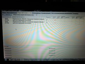

    Здравствуйте, Машина а6 4f двигатель 4,2 BAT коробка 6hp19, подскажите что может выйти из строя? коробка ушла в аварийный режим при диагностике появились только две ошибки: 18162 и 18163... при переключении на 3 передачу дергается и дрожит, при резкой динамике дергается значительно меньше...

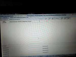

    Вот ошибки:
  3. Вадим 1975
    Вадим 1975 Живу я здесь
    21 окт 2010
    1.730
    A6/4F 2007г.
    18162
    P1754
    Переключатель Tiptronic-F189: обрыв цепи/короткое замыкание на плюс
    18163
    P1755
    Переключатель Tiptronic, понижение передачи-F189: обрыв цепи/короткое замыкание на плюс
