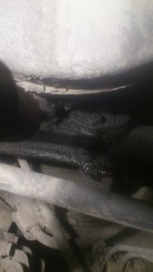

подскажите что с рулевой рейкой, откуда течет? фото в теме.

    полез поменять маслице в машине и был удивлён.. жидкость в бачке гура на уровне 2\3 от нормы. доливаю уходит снова до 2\3 . гудёж только на холодную и то когда в замёрзшем сугробе.
    внутри насоса гур всё нормально, разбирал , проверял, шлифовал.. после этого уже 30 т.км проездил внутри поверхность в идеале. прошлой зимой проблем не было.
    собственно экстарасенсы и медиумы )) определите по фото диагноз :beer:

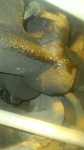

    Из под золотникового узла.

    ремонту поддается? если да, то как чинить? и с чем связана неисправность? там сальник какойто или это по резьбе хреначит?

    Надо снимать рейку, разбирать и смотреть рабочие поверхности. Ремкомплекты продаютса.
    Если не хочешь морочитса залей герметик системы гидроусиления-помогает.

    нафиг герметики) уже опыт имею.. промывки- герметики... потом ещё на большее попадаешь как восстанавливать начинаешь. если можно, номер ремкомплекта для моей рейки.

    У меня то же такая ерунда была. Но ставил не сальник, а второпластовую втулку. Сальник ставят если еще родное минеральное масло в ГУРе залито, а современые универсальные масла слишком агресивные для резины. Менял не снимая рейки. Немножко геморойно и надо двоем менять. Одному ну никак.

    лью G004000M2 оригинал.. странно просто. недавно прокладку на насосе гура поменял, старая уже плохая была. мб от давления давить начало, раньше по соединению насос чуть подтекал.

    А мне кажется течет из под крышки. Там резиновое колечко уплотнительное. Но по хорошему все равно рейку снимать и на ревизию. Я менял ремкомплект. У меня текло там где шток ходит. Перебирал по инструкции.

    Начни с простого - хорошенько отмой очистителем карба, вооружись зеркалом, и разглядывай откуда бежит, но мне очень кажется, что из-под уплотнительных колец нагнетающего шланга. Если же какие-то уплотнения, то рейку снимать. дело не сложное, но крайне не удобное из-за малого пространства.

    Багратионович буду благодарен , но чуть позже. на этой неделе всё забито и суд по поводу возмещения ущерба в дтп будет в пятницу.. на следующей недели отпишу. а пока завтра отмочу всю рейку очистителем карба.
    можно поточнее номер рем.комплекта для моей рейки? я так понял стоимость комплекта 2000 руб?

    В той ссылке, что я дал, есть номерок.

    ИЗвиняюсь что влез,но не хотелось создавать новой темы.Сегодня заметил течь масла, из коробки как я понимаю, может кто подскажет там стоит какой то сальник или что еще может течь ?

    Обычное дело для старой машины, да еще и в мороз, займемся устранением на след. неделе, сальники уже купил)))

    Это сопливит сальник полуоси(он же уплотнительное кольцо вала).
    Ищи в разделе элкатса на свой год машины- Передняя ось, Дифференциал, Рулевое управление-Дифференциал Агрегат, приводной для механической КП
    Могу ошибатса, номер видимо VAG 016 409 399 B

    скорее всего он и есть.
    Брал такие на B3 и на B4.
