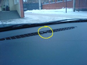

    На полке под лобовым стеклом, между решетками вентилятора имеется вот такая штукенция. Может датчик какой?:shock:

    Датчик температуры салона.

    Слушай, а не странно то, что он на решетке располагается. Он же тогда необъективно температуру будет показывать...

    скарее похоже на гпс от нави

    Не-не, какой ГПС? Сроду не было. И на датчик температуры не похоже. Температурный датчик внизу, где клима, сеточка такая... А эта штука полупрозрачная, но ничего внутри не разглядеть.

    У меня тоже такая шняга есть под лобовухой. И радио оригинальное Концерт. И что, там может быть навигация :uhoh: А как ее включать?

    такова же вида датчик просто в марсах стоит...он, по крайней мере там, отвечает за нави, т.е. в качестве антены...на авосках примеру лохматых такая же каробочка ток по больше размером и на багажнике стоит..вот и подумал может это е есть такая же шняга в уменьшенном виде :drunk:
    что значит как включать? надапросто в радио полазить и посмотреть есть ли функция навигации...

    Датчик "радиации", нужен для измерения УФЛ

    Народ - это температурный датчик!!! К нему подходят два тонких проводка - и идут на блок управления климатом. Смотрел когда снимал торпеду. Температурные датчики стоят ещё в центральных стойках у крыши (прорези в пластмассе).

    Я думаю это датчик интенсивности освещения салона.
    По крайней мере, это идельное расположение для него. Смотрит с какой стороны солнушко парит салон, туда и климат больше кондером дует. А температурный в этом месте будет хорошо прифирать, и находится он вроде как в бороде ниже...

    http://www.elcats.ru/audi/parts.asp...8&unit=3150B0AA По моемому всё ясно и понятно,чего гадать то,солнечный радиации,ясно написано ДАТЧИК ТЕМПЕРАТУРЫ.

    ну не просто температуры. по твоей ссылке написано что это sun sensor.
    Когда салон раскален солнцем, этот датчике дает команду на максимальный обдув.

    А этот датчик в темноте синим цветом не светиться случайно? :D
    Это датчик интенсивности солнечного освещения для автоматического кондиционера (климат контроля).

    По твоей ссылке sun sensor !!!!
