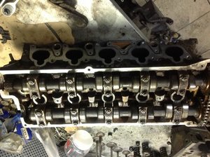

Подскажите что за головка?

    Не могу понять ,датчика холла под шестерней нет! От какой машины ?

  2. a200tq
    a200tq Старожил
    29 авг 2007
    5.288
    A200 88г.
    от 3В вестимо.
  3. Скиталец
    Скиталец Живу я здесь
    12 дек 2003
    3.479
    1000+nm
    судя по распердвалу- первые AAN.
    но такие бывали и на s2 трамбллерных.
  4. a200tq
    a200tq Старожил
    29 авг 2007
    5.288
    A200 88г.
    Кстати да, не углядел-шестерня мелкозубая.
  5. Дмитрий 177
    Дмитрий 177 Bad e-mail
    26 окт 2009
    398
    Audi S4 2.2 turbo 92
    А на мою эску 45 кузов встанет ? У меня д.холла под шестерней а тут нет, какие есть варианты?
  6. Скиталец
    12 дек 2003
    3.479
    1000+nm
    1. найти псевдотрамбллер с первых AAN.
    2. наварить площадку. если правильно делать- потребуется разборка головы.
    3. ставить индуктивный датчик холла в клапанную крышку и работать от кулачка, либо соорудить штырь на распедвале и смотреть с него. на заводском мозге не актуально.
