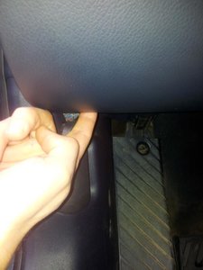

    A6 4F C6 3,2Q
    подскажите пожалуйста ,что за кнопка в маленькой нише,головка болта еще там, прямо над рычагом открывания капота,на фото примерно видно где...при нажитии пикает?!?!?!?в инструкции не нашел таковой!?!?!?:confused:

    Ну точно не заводская!!!
    Может с сигнализацией связано как?? Предыдущий владелец знает!

    Явно не оригинал, раньше такие типо секретки ставили.

    Похоже кнопка антипаника от нештатной сигналки. Если на брелке сигналки включить режим паника, машина никуда не поедет пока эту кнопку не нажмешь. Ее обычно прячут подальше. Но у установщиков с фантазией плохо:D

    Это скорее всего кнопка VALET и она от сигналки, существует для того чтобы ставить сигналки в сервисный режим и программировать некоторые функции, включая сам пин-код
    Ах да, я бы ее особо не жамкал на всякий случай)))

    да я жамкнул то 2 раза перекрестившись,да вот и фиг что нет сторонней сигналки,тока штатная:shock:кругом кулибины,пред владельца спросить нет возможности

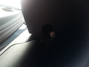

    блин блин вспомнил,нашел вот какая то метка есть...она? нет?на ней тока се написано и все ,никаких опозновательных знаков больше......вот найду второю кнопку и и и и и и ...........не буду нажимать

    это у Вас кобра или цезарь стоит 100%:hi:
    судя по метке если с обратной стороны кнопки нет, то это цезарь, в аларм сервис позвони они твою машину по вину или по бывшему собственнику посмотрят и скажут, ставили они на неё что то или нет.

    у меня цезярь с такой же меткой стаял от бывшего хозяина
    удалил его и вам советую
    зимой аккумулятор сажать будет

    на метке кнопок никаких нет....это цезарь?ПОЗВОНИЛ В ЦЕЗАРЬ ехать куда то надо там все скажут,по трубе ни какой информации
