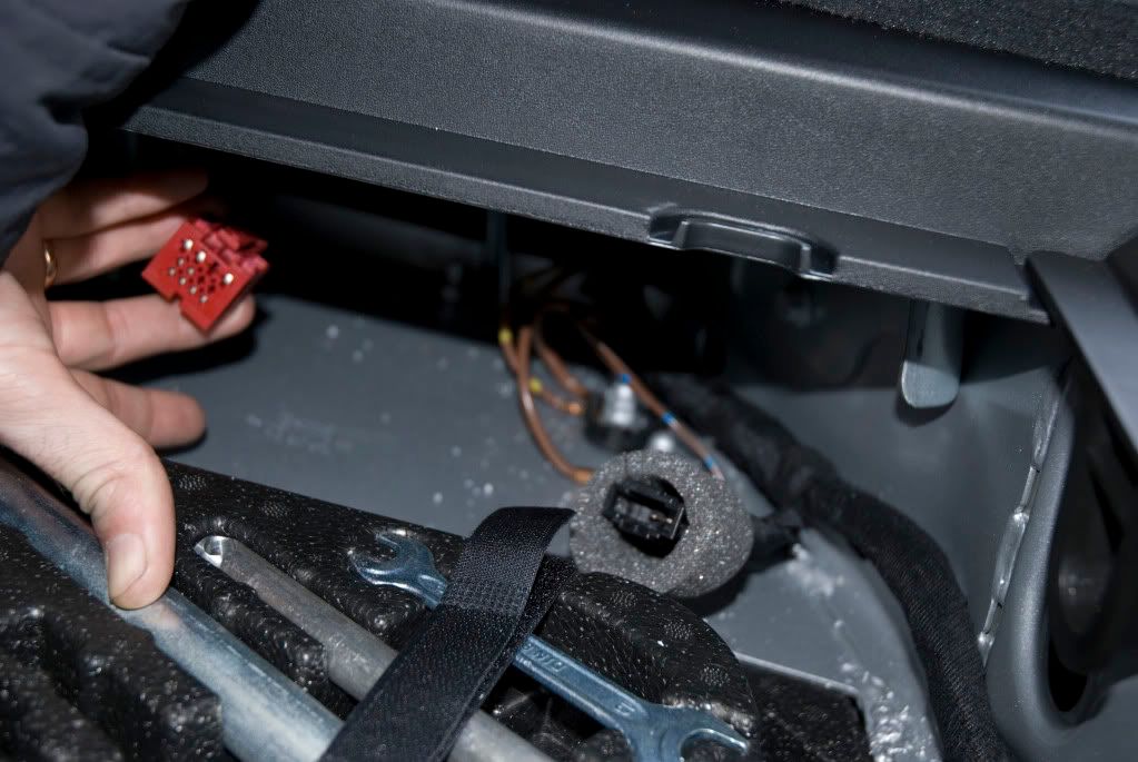

1. Дорогие одноклубники!
Подскажите что за разьёмы находятся в Q7 рядом с запаской?

  5. Q7US_Sline
    Q7US_Sline Участник форума
    6 июл 2008
    249
    AQ7 4.2FSI S-line
    Саб стоит только при наличии Bose или B&O разьём желтого цвета, прямоугольный с левой стороны по ходу машины, а с этим надо разобраться:) (фото саба завтра выложу)

  8. ladan
    ladan Участник форума
    12 янв 2009
    169
    A4 Q 8K 2.0 TFSI
    Это разъем электрически складываемого фаркопа. Скорее всего машину фаркопом доукомплектовывали - на заводе лишних разъемов не оставляют... ;)

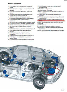

  10. Q7US_Sline
    6 июл 2008
    249
    AQ7 4.2FSI S-line
    Стоит саб в запаске - значит стоит Bose ("R148 Динамик, центральный (сабвуфер) только BOSE" взято из SSP 361) bose.jpg
