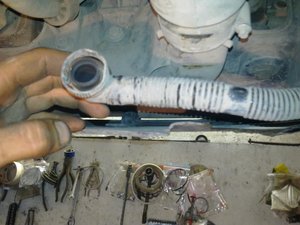

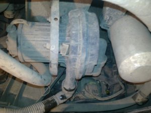

    Подскажите, пожалуйста, название или код шланга, тот что влажный на фото. Он перетерся и требует замены. Я не могу понять, как его обозвать. Находится в передней правой части машины над защитой.
    Машина А4 1,8Т 2003

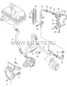

    Это система вторичного воздуха и трубка идущая к насосу СВВ, смотри на рисунке, позиция 6 номер 8E0133889E, позиция 7 номер 06B133817S

    спасибо большое! Вы подтверждаете мои догадки. Я к тому же пришел сегодня.
    upd: Это был 06B133817S, который был успешно заменен.
