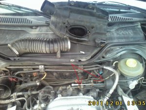

    подскажите пожалуйста что это за штука, и какую функцию она выполняет......Когда разобрал, то увидел, что эта тяга не куда не подсоеденина...может из-за этого много бензина жрёт....???

    похоже на круиз
  3. серый5271
    серый5271 Живу я здесь
    23 янв 2008
    3.937
    жып широкий
    это круизконтроль подсоединяется к дроселю и к расходу неимеет отношения
  4. mixage
    mixage Живу я здесь
    29 июл 2010
    1.846
    A6 (C4),2.0,'95
    когда то был подсоединен, потом забили и отстегнули))) возможно неисправен.

    всем спасибо большое.......просто проверял все шланги и эта тяга не давала покоя..... бензин жрёт 18 литров по городу, и не каких ошибок по VAG-COM.... Интересно ещё вот что, можно ли крутить этот регулировочный винт на этом ДМРВ...?????(просто мне кажется, что его кто то до меня накрутил).............заранее благодарен............:nod:

    Вакуумный привод от круиза.
    По болту на ДМРВ-им изменяет установку напряжение в расходомере.
    Им можно СО подогнать или от нестабильности ХХ избавитса.
    В вагкоме смотришь в 000группе 7 окно должно быть 75.
    Можно и покрутить, но в пределах 10 едениц.
    По фото видно, что пломбировка вскрыта. Кто то значит либо крутил, либо интересовался что под пломбой.

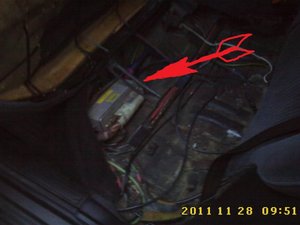

    если можно ещё вопрос.....что это за блок управления под задним сиденьем...и где находится эбу двигателя, если это не он....
