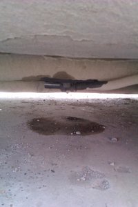

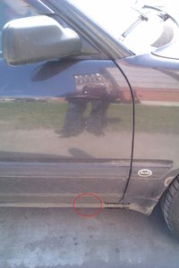

    Подскажите откуда идет это трубка. Находится по пассажирским сидением. И почему из нее капает бенз ,когда заправишь полный бак?

    Трубка от адсорбера.
    Адсорбер(черная пластиковая коробка) стоит по крылом правого колеса, под подкрылком.
    Капает не бензин, а сгорее всего конденсат с запахом бензина.

    А почему его так много капает? Лужица, которая на фото - это буквально за 2 часа. И почему проявляется только когда много бензина (примерно литров 60 в баке)

    Подставь емкость под трубку. И когда жидкость натечет, попробуй её поджечь. Если это бензин, смотри трубку. Которая идет от бака, до адсорбера.
