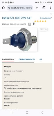

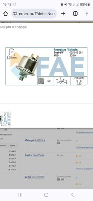

    Я этот датчик случайно прокрутил(прокрутил за него самого, а не ключом), и соответственно контакты я там оторвал. Датчик вот такой, но каждый раз покупать его за 4500 руб совсем нету желания. Хочу купить одноштекерный, который стоит 300 руб. У него один контакт идёт на масленку или на стрелку давления масла на приборке?

    Можно ли этот 2х штекерный поменять на 1-штекерный?

    Можно, конечно. Старый оставить, так как он на стрелку идёт и новый 1 штекерные поставить.

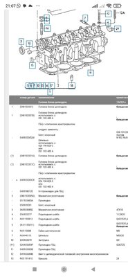

    Screenshot_2023-12-17-21-07-55-221_com.android.chrome.jpg заглушка под номером 10 поищи

    Посмотрел сейчас, получается идёт шланг охлаждающей жидкости, и над ним немного выше есть заглушка, похожая на болт, в центре этого болта есть небольшое отверстие.

    Ну, и выкрути этот болт и посмотри подойдёт ли отверстие и резьба под датчик
