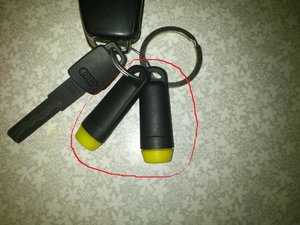

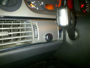

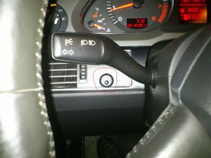

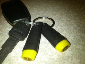

    Недавно стал обладателем А6 С6 2004 г.в., не могу понять для чего эти вещи (что это)

    А задать вопрос продавцу авто?
    То что в торпеде индикатор иммобилайзера ( на ВАЗ такие в штате идут) он хоть какие признаки жизни миганием подаёт ?
    Вы это зря пластиковый ключ на общей связки носите, его лучше в с документами держать.

    ездила до меня девушка, на вопрос, для чего это - она ответила - не знаю:confused:
    Индикатор в торпеде (действительно похож на иммобилайзер), да он мигает, при постановке на сигнализацию он меняет режим мигания (может это от сигнализации, хотя дополнительной нет, только штатная) да и еще на нем есть пот светодиодом кнопка, при нажатии которой вроде ничего не происходит.
    А эти ключи, что на фотографии лежат дома, машина без всего отого заводится, ездит

    Это и есть дополнительный иммобилайзер, а то что машина заводится без этих ключей - это он просто не активирован.

    Никогда ни на одну из своих авто кроме штатных сигналок ничего не вешал и все работало как надо. Кнопка на дополнительной приблуде - скорее всего ни что иное как служебная кнопка для программирования, активации, деактивации. Сигналка орет из-за конфликта, по-любому. Штатная после отсрочки считывает инородное вмешательство и поднимает тревогу. Поезжай к толковому электрику и пусть убирает этого инопланетянина и будет тебе счастье.
