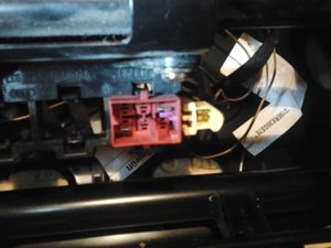

    Вопрос у меня схожий...
    Вот такие у меня 2 разъема...от красного 2 толстых провода ушло, от желтого-2 тоненьких...
    минус я так понял, через крепления туда идет...один толстый провод это + приводов, другой- попогрея....
    подушек, вроде нет, что за другой разъем? неужели какой то датчик присутствия???
    как думаете?

  10. maximp
    maximp фанат
    17 окт 2008
    2.117
    A8D4 3.0 BiTDI
    возможно термоэлемент, контролирует температуру нагрема.
  11. Dr.V
    Dr.V Завсегдатай
    2 окт 2011
    933
    AUDI A4 B5 TQ
    Пошарился по другим форумам...говорят что желтая клемка похожа на айрбэги....но на сиденьи я их не нашел..все прошито вроде. А еще сказали, что на подогрев идет зеленая фишка.....тут я что приуныл..неужели они без подогва? Теперь думаю как проверить есть привода и подогрев...куда 12 в подсоединить не подскажешь?
