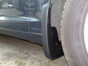

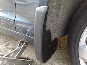

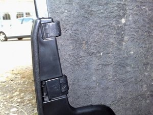

    Это ж моя машина .
    Ставил себе часа два на одну сторону. Там пока разберёшся , что куда крутить и зажимать - состариться можно.
    Вот ещё фотки :
      136,7 КБ
      1.718
      111,9 КБ
      960
      94,7 КБ
      1.320

    Огромное спасибо!
